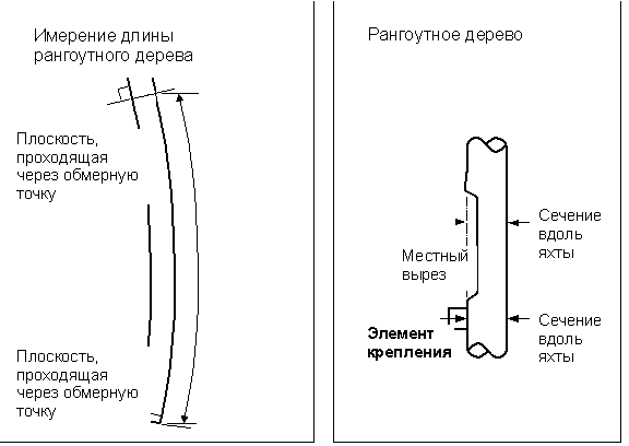

Н.4.1 Измерения в продольном направлении должны производиться вдоль рангоутного дерева со стороны, к которой относится размер, между плоскостями, проходящими через обмерные точки под углом 90º к рангоутному дереву.
Н.4.2 Крепёжные детали, местная кривизна и местные вырезы не должны приниматься во внимание при обмере рангоутного дерева или при определении размеров по отношению к рангоутному дереву.

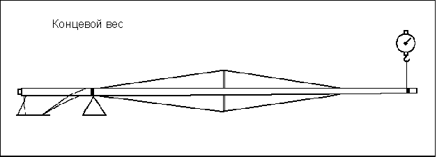

Н.4.6 Когда проверяется концевой вес мачты, то фалы должны быть полностью выбраны вверх и тросы такелажа должны быть подвязаны к рангоутному дереву у нижней ограничительной марки со свободно висящими или лежащими на земле нижними концами.
